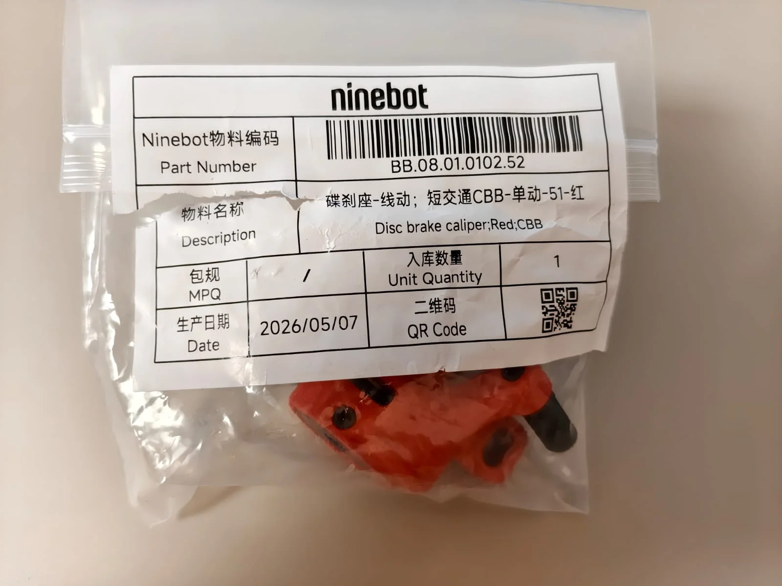

На пробеге 130 км+ появился громкий свист/скрип при резком торможении (если тормозить плавно никаких посторонних звуков нет). Причем кажется (надеюсь что кажется), что звук идет сзади, а тормоз то спереди. Кто-то сталкивался с такой проблемой?
(перед этим прилетели прошивки центрального управления - 1.7.15 и батареи 1.2.7, не знаю могло ли это повлиять как-то)
